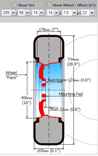

Pour ceux qui auraient besoin , vous trouverez un petit laïus sur le calcul des dimensions de pneus et jantes chez nos amis de FLAT 4 EVER ( Volkswagen ) et c'est très bien expliqué .
Voici le lien :
http://www.flat4ever.com/showthread.php … ferrerid=0
ou
http://www.flat4ever.com/le-deport-des- … 9&
ou le chemin d'accès :
FLAT4EVER.COM > LES DOSSIERS TECHNIQUES FLAT4EVER > Entretien >
Le déport des jantes et pneus: Comprendre et calculer
ou encore un autre site ( en Anglais ) :
http://www.rims-n-tires.com/info_specs.jsp
Ci-dessous , exemple de roue 504 PU Dangel
