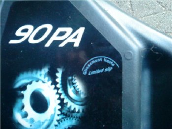

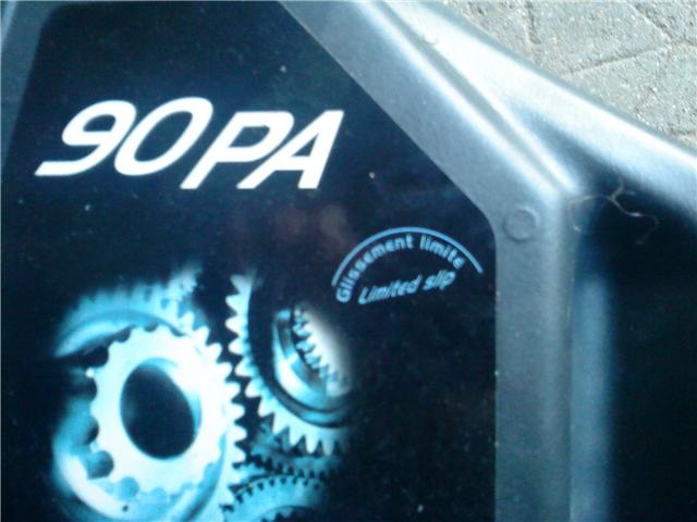

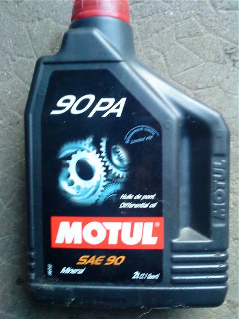

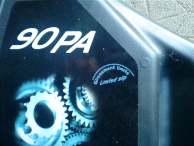

Bonjour ,
Voici une référence d'huile distribué par Roady ( St-Marcel , 27 ) :
MOTUL 90 PA dont photo du bidon ci-dessous
Cordialement ,
Re: Huile spéciale pour ponts de Dangel!
Messagede Jeff le Ven 4 Déc 2009 00:43
Et avec les photos en plus, c'est du grand luxe!!
Merci!
