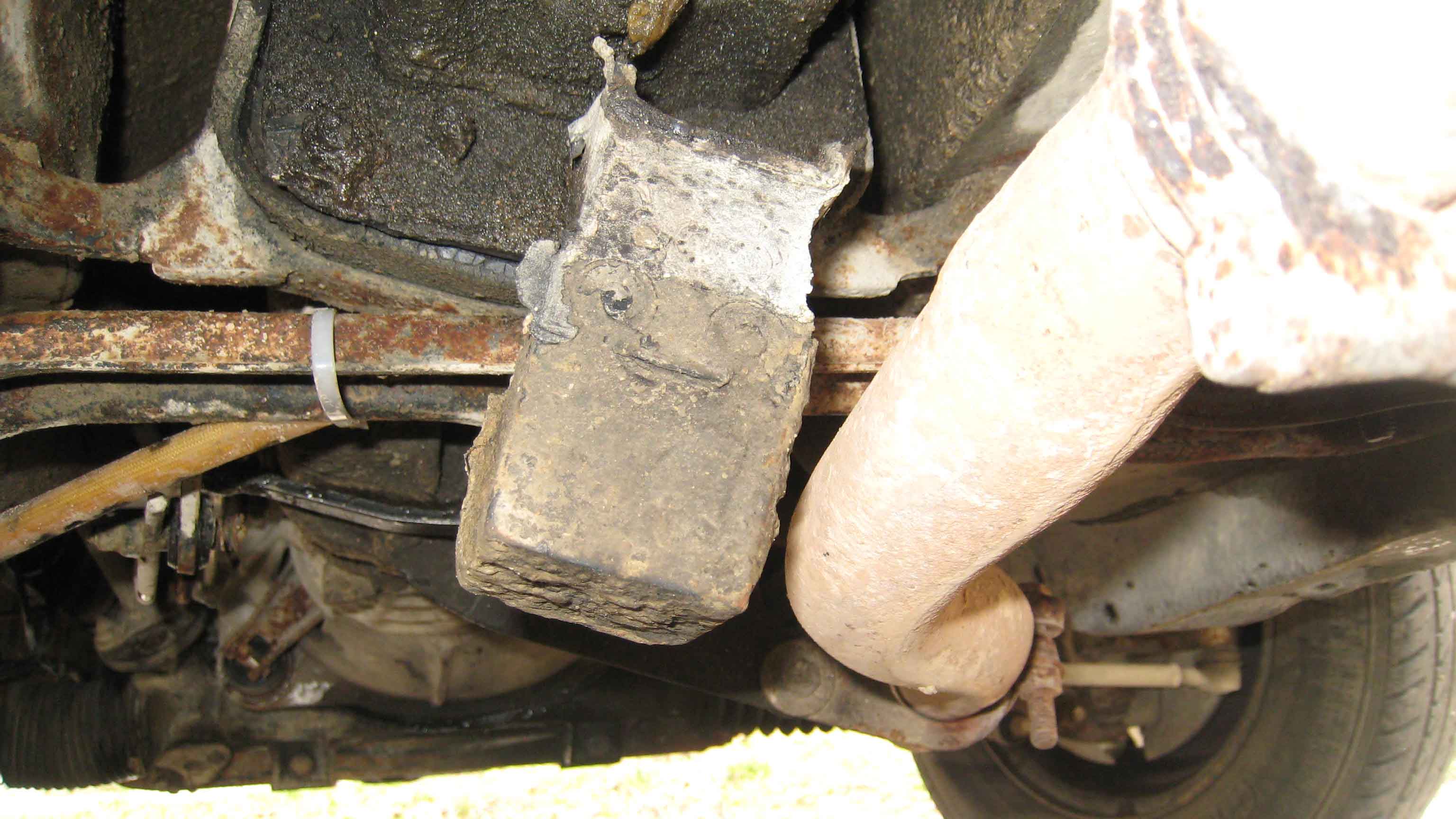

Bonjour a tous
j'ai fait l'acquisition recement d'un PU 504 de 86 diesel et j'ai un problème, chaque fois que je descelére, chaque fois que je relâche l'accélérateur, j'ai mon pot d'échapement qui tape assez fort probablement dessous la caisse. Le problème c'est que je n'arrive pas à comprendre pourquoi. Toute la ligne à ses silent blocs rond, par contre j'ai ce gros cahoutchouc qui se trouve monté sur la boite avec deux ecrous à coté du pot et je ne sais pas à quoi il sert. Il ne touche pas le pot et se trouve à un demi centimetre sans pour autant pouvoir le faire toucher le pot. ET le pot ne peux pas arriver à le toucher vus qu'il est maintenu également par une attache visble sur la photo plus en avant.
Donc si il y a un specialiste de la chose parmis vous qui pourrait m'aider, cela serait sympa. ce gros cahoutchouc me laisse perplexe sur sa fonction, pas de trous pas d'acroches.
Quelqu'un a t il trouver une solution a ces vibrations du pot à la deceleration.
Merci de votre aide

Messagede 504GLD le Mar 6 Avr 2010 22:47
Ce gros trucs est cencé être un équilibreur (anti vibrations) il est monté sur un "gros collier" (pour schematiser)

Messagede pidofra le Mar 13 Avr 2010 10:46
Merci pour cette réponse, mais c'est quand même bizzare car il est en cahoutchouc, et ne touche absolument rien il est juste fixé à la boite. Enfin de toute façon je ne vois pas d'autre explications pour ce gros cube de cahoutcouc.
Par contre je pense avoir trouvé d'où venaient les vibrations chaque fois que je relachais l'accelérateur. Il se trouve que le silent bloc arriere moteur (en fait qui se trouve au cul de la boite) ce silent bloc est complètement avachi ce qui fait qu'il y a des vibration assourdissantes dans la caisse à chaque fois que je descelère et quand je réaccélérais il y avait un grand coup de belier sous la caisse. Je croyais que c'était le pot mais en fait c'est toute l'arrière du moteur qui vibrait et qui venait buter sous la caisse.
J'ai trouvé ce grand silent bloc support arrière moteur pour une soixantaine d'euros et je vais le changer si je le reçois cette semaine.
merci pour votre aide.
