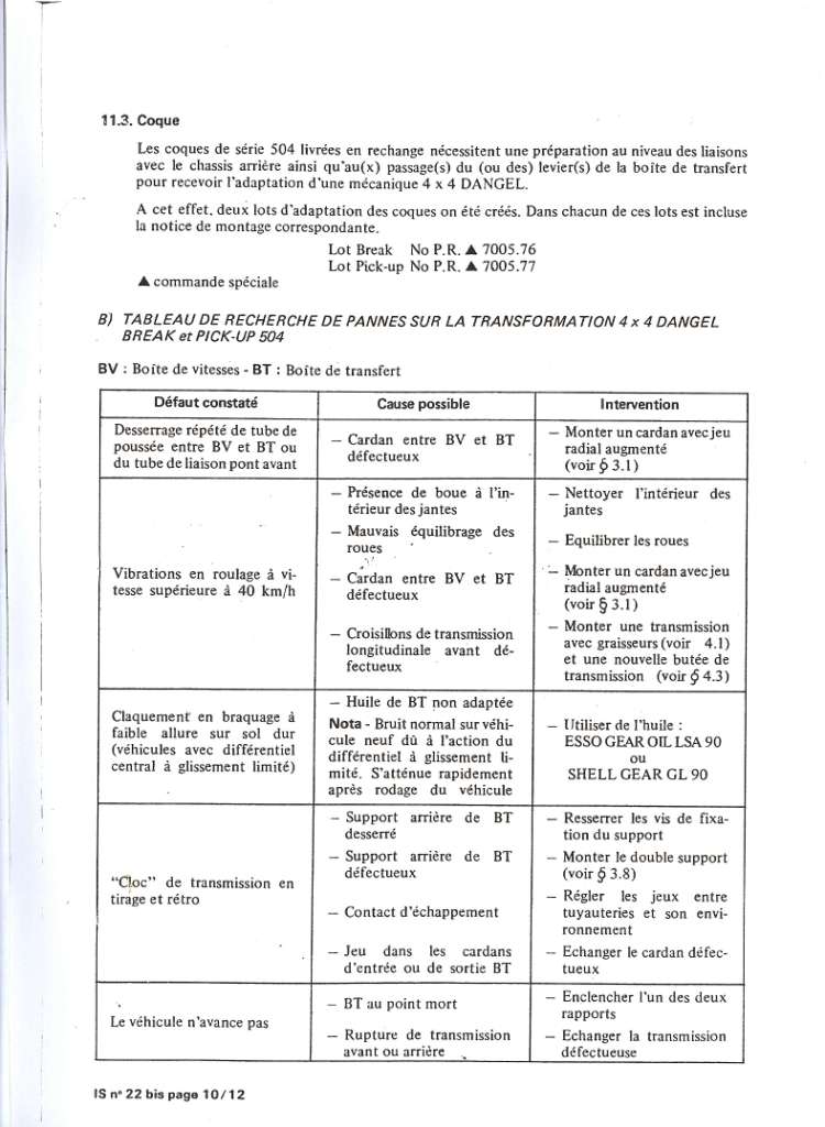

Messagede DGL spirit le Ven 6 Aoû 2010 11:50

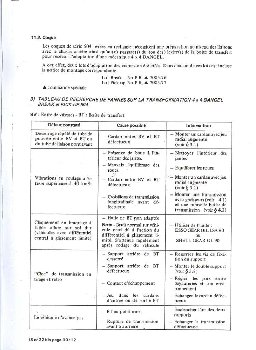

Je viens de retrouver de la doc et te transmet donc la page traitant du sujet :
A+

Messagede mike prost le Sam 7 Aoû 2010 18:16
Bonjour spirit , vous êtes aussi bien *** SUPER COMPETENT que SUPER SYMPA *** car les suites en application de votre conseil ( faire des serrages ,voiture au sol ) s`avèrent être une réussite . En effet , les vibrations ont pratiquement disparues : 100% à 80 Km/h et 80% à 60 Km/h , les 20% restant n`affectent en rien le fonctionnement de la caméra embarquée . Ce qui n`est pas négligeable .
Pour les 20% .. j`ai potassé ta fiche technique , difficile d`en tirer une conclusion , car il semblerait que le ronflement dans l`habitacle ( comme un roulement de roue ) et ces petites vibrations très courtes sur une plage très courte ... sont difficiles à localiser . En plus , à savoir que le véhicule à passé le contrôle technique ( axes, moyeux , rotules , jeu divers de roue , train AV , etc...) le tout : OK .
Enfin si cela t`interpelle , pour me relancer sur une piste de recherche des causes ..!!!! Mais dans tous les cas , dès maintenant , je peux déjà envisager un nouveau départ dans le désert .

Salut Mike ,
Content que tu aies pu solutionner en partie tes problèmes de vibrations.
C'est vrai qu'un restant de ronronnement sera très difficile à combattre d'autant plus que cela est quasiment livré "option de série" sur ces modèles ...
Mais pour viser la perfection , il reste a essayer un super graissage des transmissions.
Selon l'année de ton modèle , les tubes de transmissions possèdent des bouchons d'accès a des graisseurs placés sur les cardans.
A voir.
Et en dernier recours , le parallélisme , qu'un petit défaut peut traduire en vibration à certaines vitesses.
