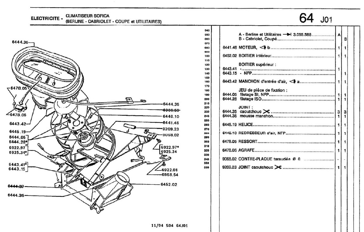

Je dois changer le ventilateur d'habitacle car il manque une palle.
Pouvez-vous me dire comment le trouver dans l'habitacle et comment le démonter ?

Tout est sous la planche de bord, derrière la console centrale:
