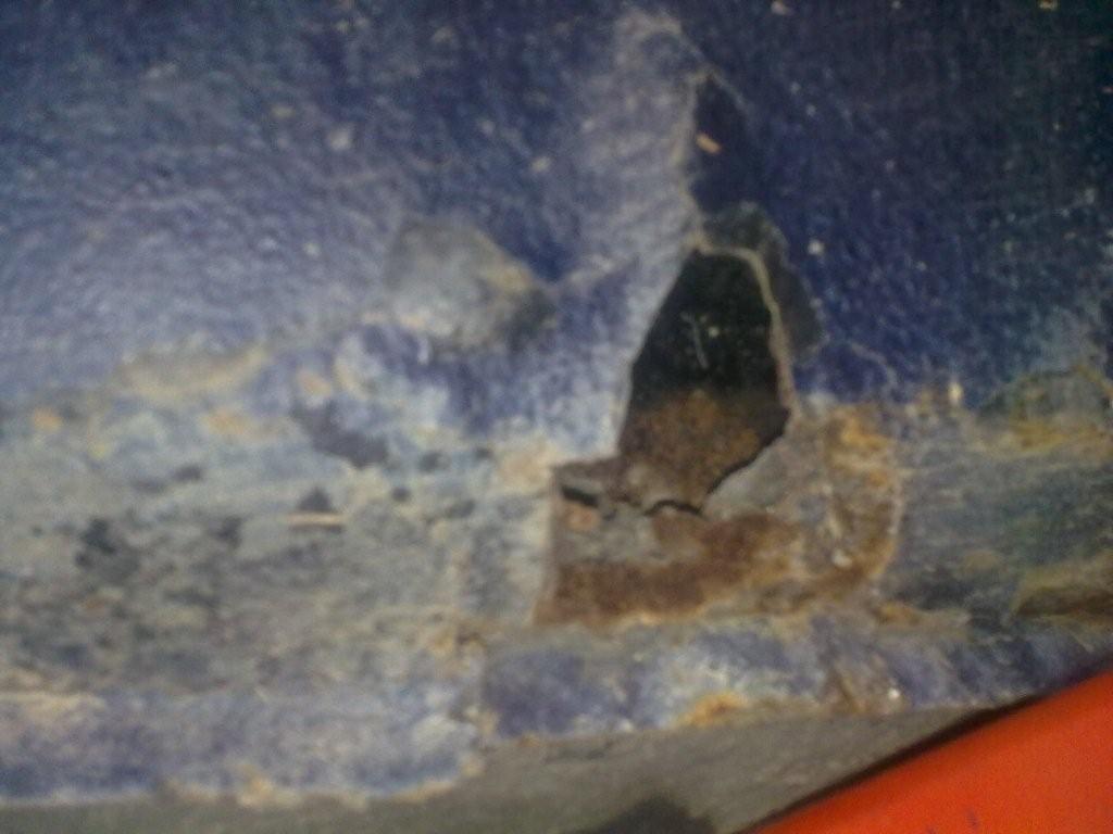

Messagede fabbio le Lun 19 Nov 2012 10:10

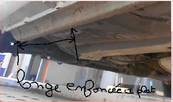

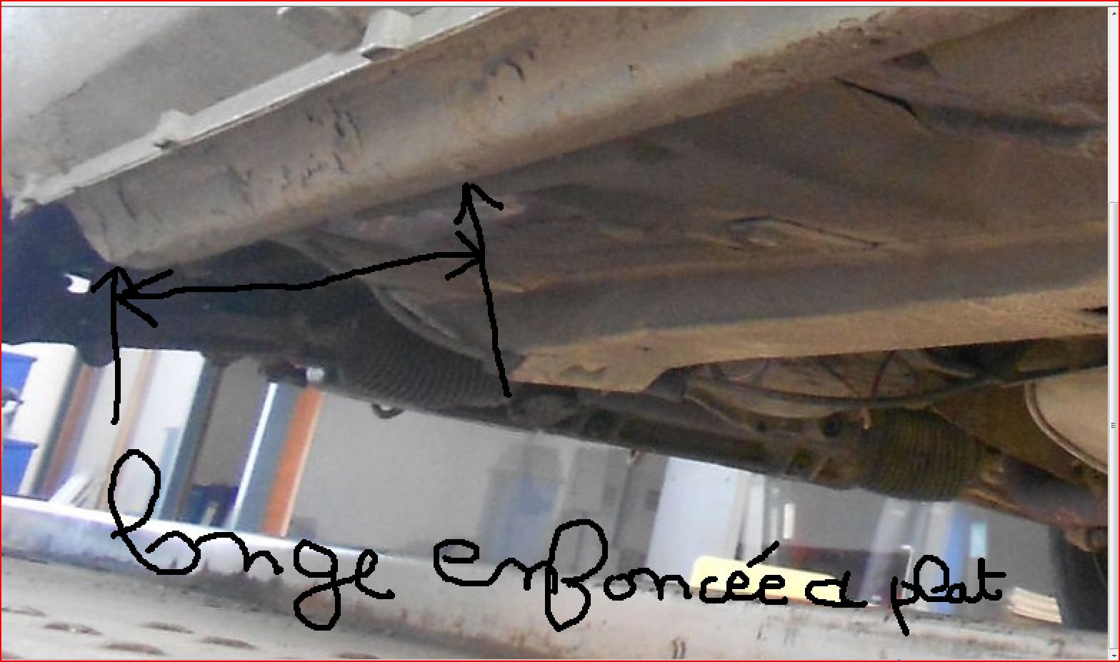

ENFONCEMENT DESSOUS DE PLANCHER LONGE PAS LOIN DU BAS DE CAISSE

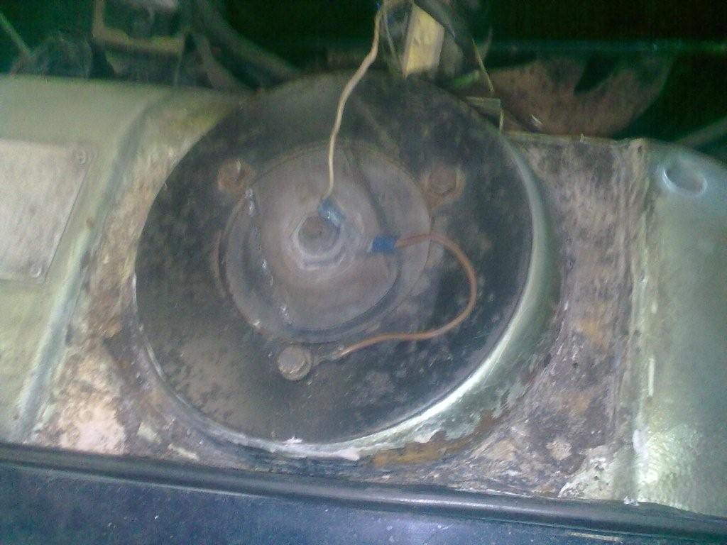

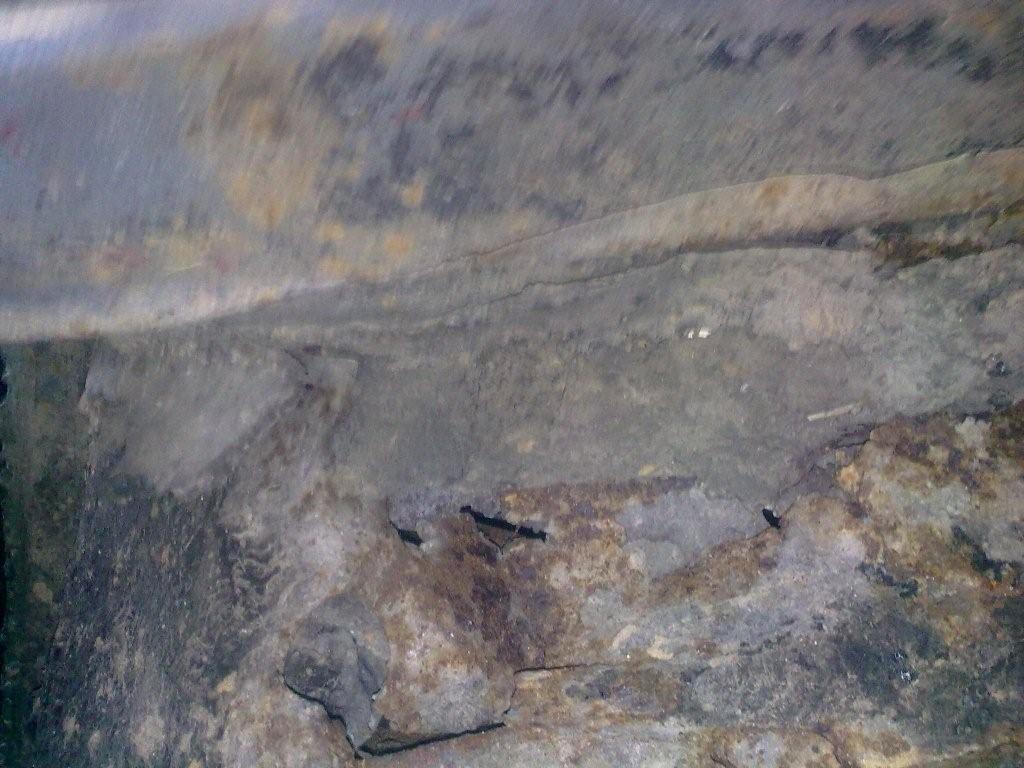

Messagede fabbio le Lun 19 Nov 2012 10:52

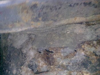

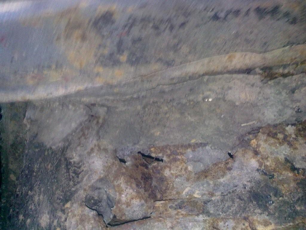

CELA DONNERA UNE IDÉE DU BAS DE CAISSE ABIME DU DESSOUS DU PLANCHER
LONG ENFONCÉE A PLAT AVEC PERFORATION QUI DONNE SUR LE PLANCHER CONDUCTEUR CE N'EST PAS LA PHOTOS DE LA VOITURE
CORROSION AUTOUR DE LA TÈTE DE SUSPENSION
ENFONCEMENT DU AU BRAS DE LEVAGE

Messagede fabbio le Lun 19 Nov 2012 11:05
CE QUI EST PAL SUR CETTE VOITURE CES QUELLE ROULE DEJA SANS FAIRE QUOI QUE CE SOIT POUR CE QUI EST DE L4HABILLAGE DES PORTE CELA DEVRAIT ALLER PAR CONTRE POUR LES VITRES ÉLECTRIQUE PAS CI SUR DE MOIS

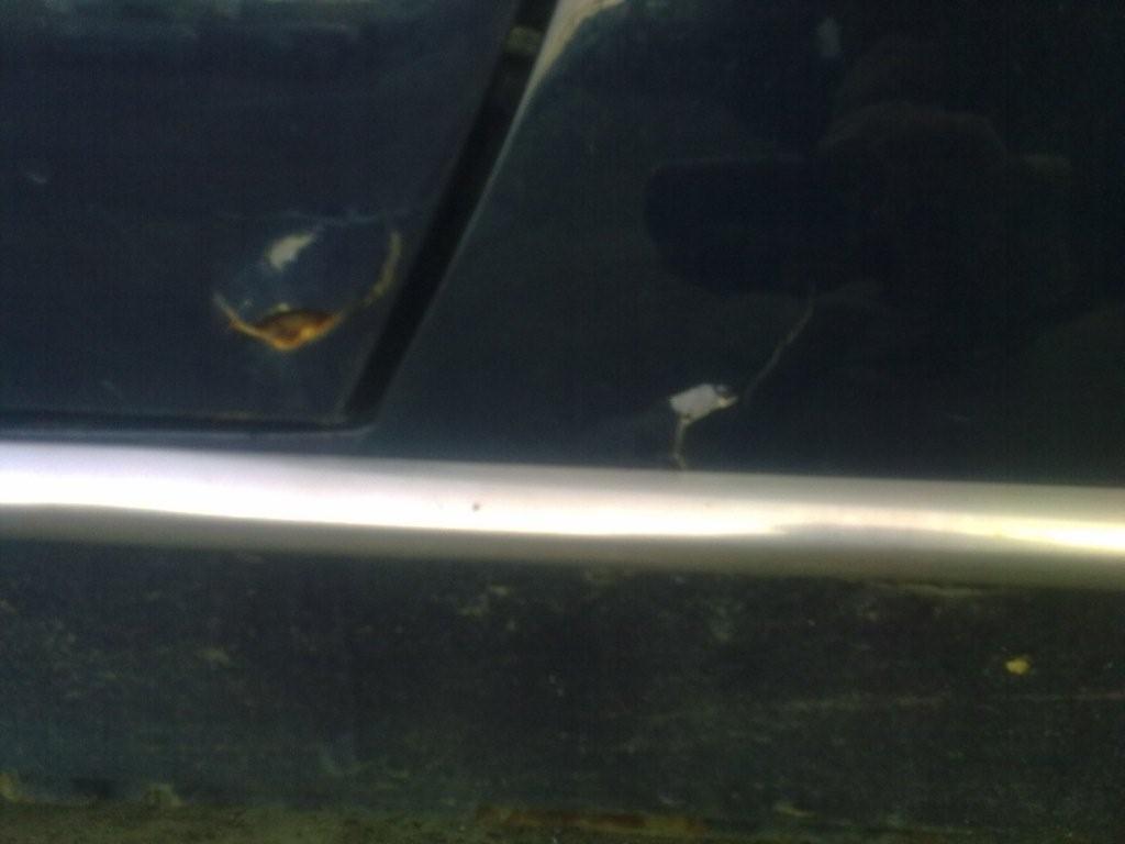

BAS DE PORTE ET AILE

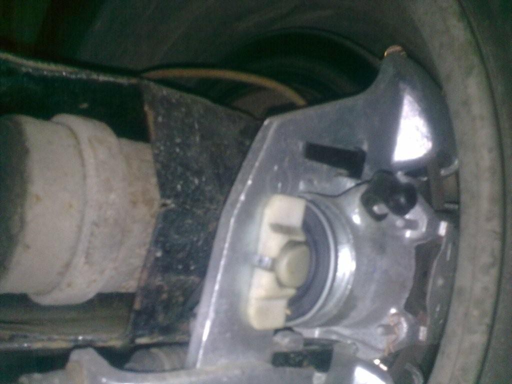

ÉTRIER NEUF

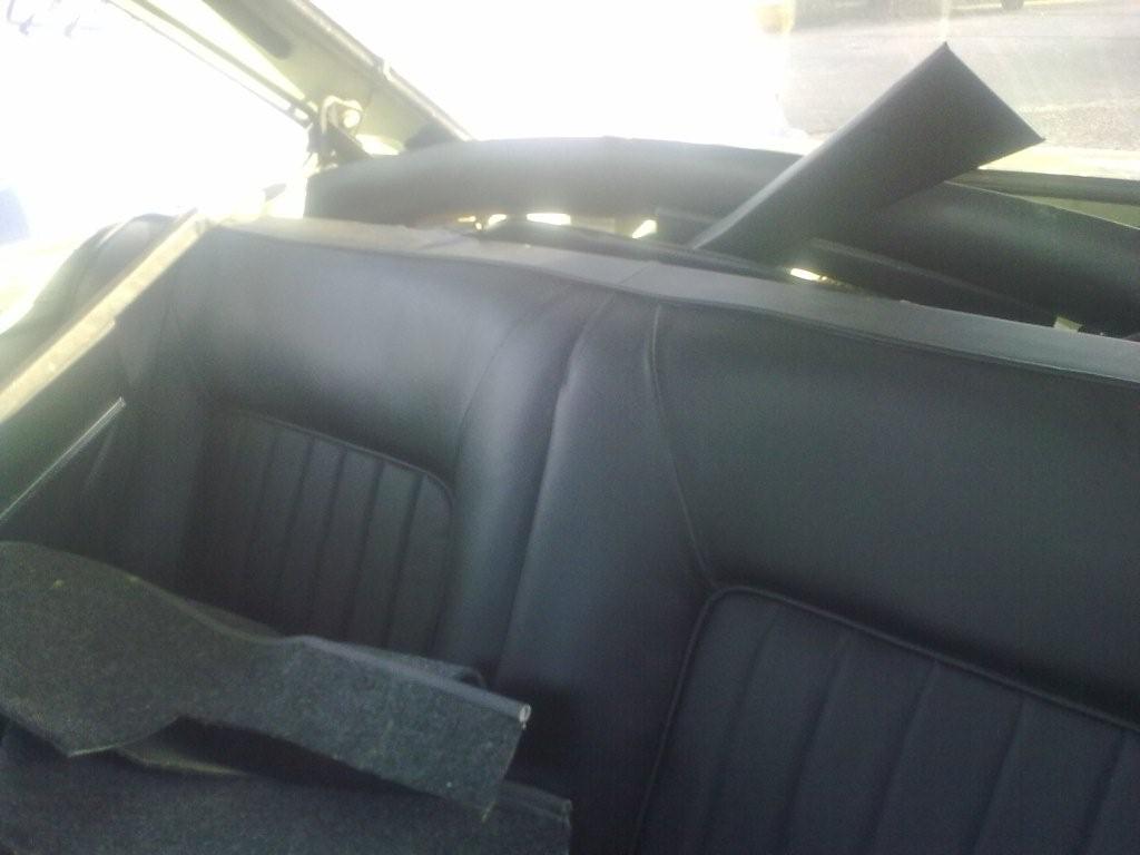

Messagede fabbio le Lun 19 Nov 2012 11:18

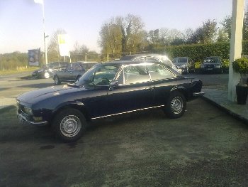

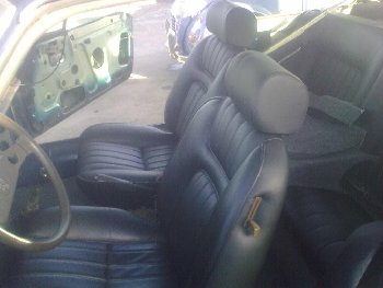

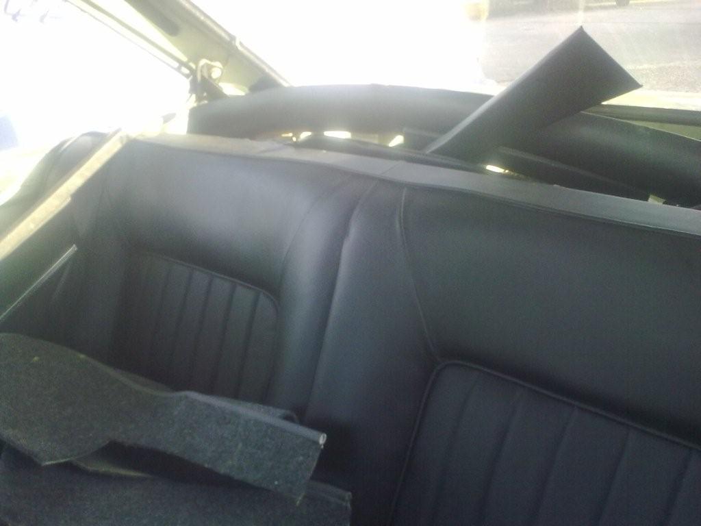

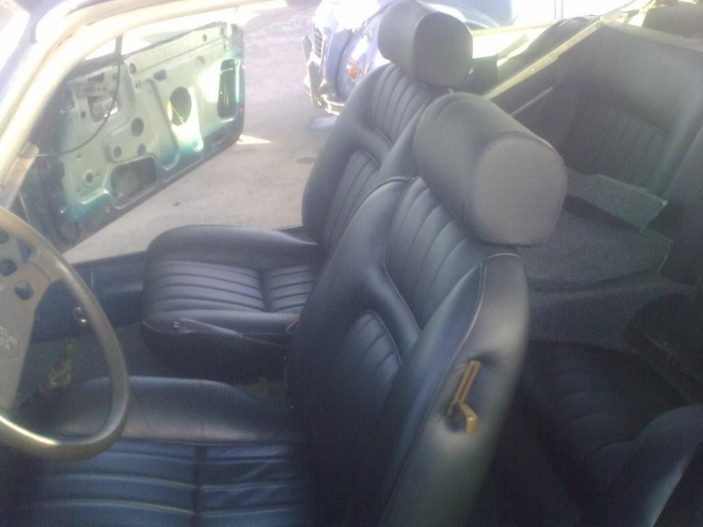

VOICI QUELLE QUE PHOTOS EXTÉRIEUR INTÉRIEUR
BELLE DE LOIN MAIS.....
LES PHOTOS EMBELLISSE TOUJOURS
CUIR NEUF

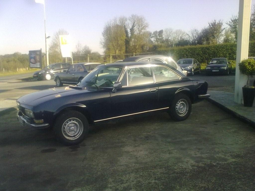

VOILA LA BELLE QUE J'AI ESSAYER
QUAND PENSEZ Réellement PAS SI évident N’HÉSITER PAS A FAIRE DES COMMENTAIRE !
MERCI EN ESPERENT NE PAS AVOIR GRILLER TROP D' étape
