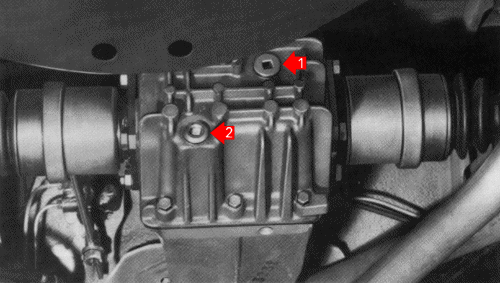

PONT ARRIÈRE
  1. Niveau : tous les 7500 km.
  2. Vidange : tous les 30000 km
    (1,550 l de GEAR OIL GX 80).

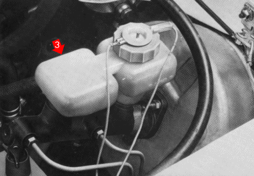

FREINS
  1. Fluide : Lockheed 55, Nafic FN 3 ou Stop HD 88.
    Étanchéité : tous les 7500 km.
    Vidange : tous les 45000 km ou 2 ans (une légère baisse de niveau est normale).

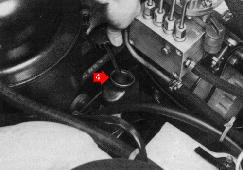

ASSISTANCE DE DIRECTION
  1. Niveau tous les 15000 km : huile type B 112-16 (jauge sur bouchon, repères "full hot" et "full cold").
Conseils : contrôler le niveau avant chaque long parcours. Vérifier l'étanchéité du bouchon et s'assurer du bon alignement de la poulie d'entraînement et du serrage sur la patte de fixation.
Ne pas rouler sans huile.
