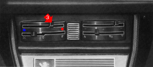

Commandes de chauffage et ventilation

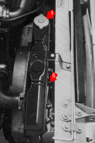

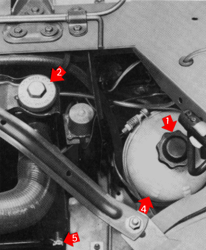

Radiateur et vase d'expansion V6
Radiateur 4 cylindres

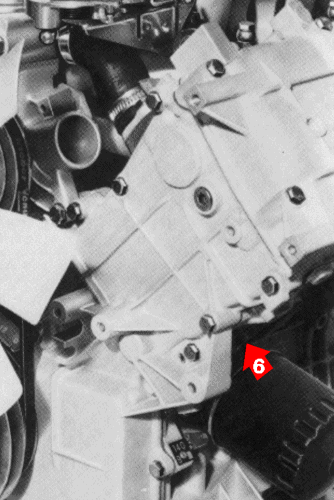

Bouchon de vidange sur moteur

  1. Niveau : vérifier tous les mois.
  2. Sur V6 ne pas dévisser le bouchon de radiateur.
VIDANGE
  1. Placer la commande de chauffage sur le point rouge.
  2. Retirer le bouchon de radiateur. Sur V6 vider le vase d'expansion.
  3. Ouvrir le robinet de vidange
  4. Enlever les bouchons sur moteur (1 de chaque côté sur V6). Rincer, fermer le robinet et remettre les bouchons.
REMPLISSAGE
Sur V6, mettre 1 l d'antigel dans le vase d'expansion.
Remplir par le bouchon de radiateur jusqu'à déborder et fermer.
Faire chauffer le moteur puis l'arrêter.
Sur V6 desserrer le bouchon du vase d'expansion pour chuter la pression, compléter le niveau et revisser.
Sur 4 cylindres compléter le niveau par le radiateur.
Recontrôler à froid après un premier parcours.
