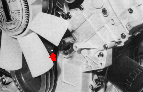

Réglage de l'avance à l'allumage

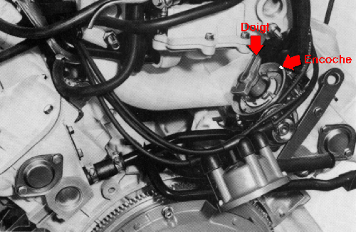

Encoche et doigt d'allumeur

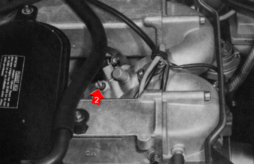

Vis de ralenti du V6

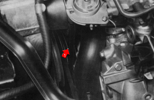

Poulie de vilebrequin et plaquette

  1. Avance : 4 cyl.: 8°, V6 : 12°
    Ordre : 1 3 4 2 et 1 6 3 5 2 4.
    A : piste périphérique.
    B : piste centrale.

RALENTI V6
  1. Réglage : 900 à 950 tr/min.

  1. Piston 1 au PMH "Allumage" faire tourner le moteur pour amener l'encoche en face du doigt de l'allumeur.
  2. Encoche de la poulie de vilebrequin face au repère "0" de la plaquette.

  2. Encoche à l'opposé du doigt de l'allumeur.
  3. Encoche de la poulie de vilebrequin face au repère "0" de la plaquette.
